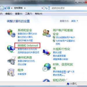

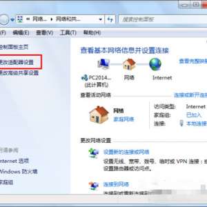

1、有的电脑设置了固定的网关和IP地址。 设置方法: 进入“控制面板” , 然后点击“网络和Internet”;

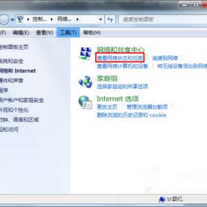

2、点击“查看网络状态和任务”;

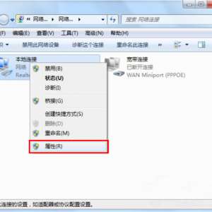

3、点击 “更改适配器设置”;

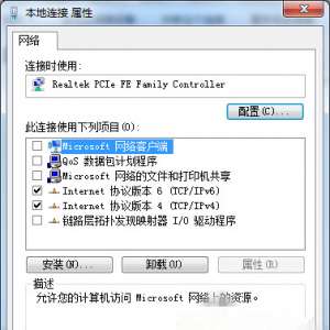

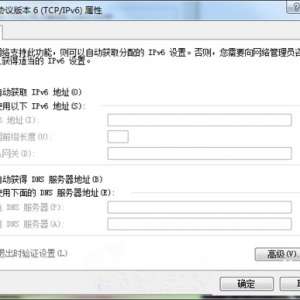

4、右键点击“本地连接”,然后点击属性;

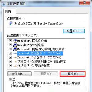

5、点击“internet协议”,然后再点击属性;
6、然后点击自动获取,重启电脑,网关就会自动获取了。
