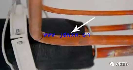

4、室外压缩机U型管泄漏
室外压缩机U型排气管泄漏较普遍,主要原因是铜管管壁薄,材质差,弯成U型弯后,出现较小的裂纹,压缩机在作功时产生的震动使裂纹加大。这种泄漏故障大多会把制冷剂漏光。

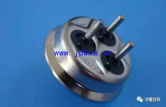

7、压缩机接线柱泄漏
压缩机接线柱泄漏,占泄漏故障2%以上,卸下过流过热保护器外盖,假如看到压缩机接线柱周围有油迹,说明有漏点。
