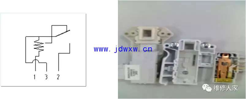

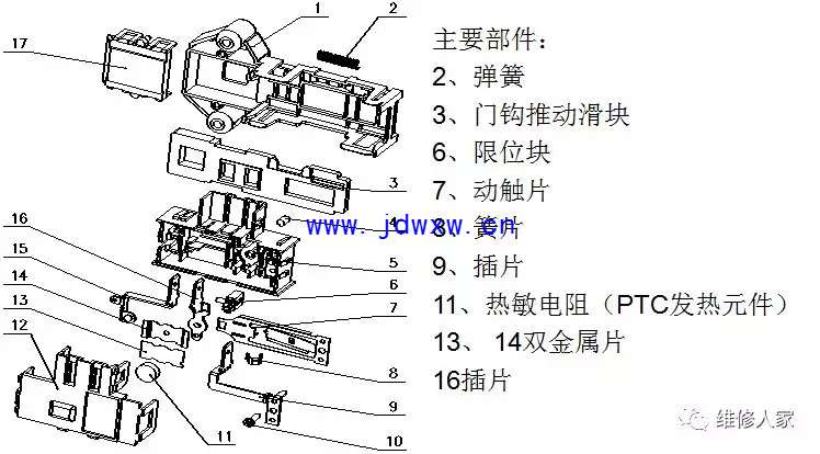

一、结构原理
二、工作原理
1、上锁:
关上洗衣机门,门钩推动滑块3电脑板给PTC11供电,PTC发热,在6s内双金属片14和双金属片13因受热弯曲产生的作用力使簧片8动作,使动触片7向下弹起,主触点吸合。同时带动限位块6向下跳动,并卡入滑块3的方槽内,限制滑块3的移动,从而洗衣机门锁定,此时洗衣机门不能开启。
2、解锁:
洗衣机洗涤结束后,电源断开,PTC11和双金属片14和双金属片13温度下降,在规定的时间内,动触片上翘复位,使主触点断开,同时带动限位块6复位,脱离了滑块3的方槽,解除了对滑块3有限制,此时洗衣机门可开启。

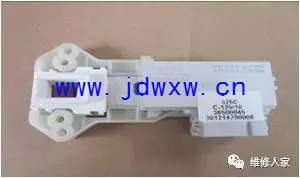

四、检修方法
1、 E30-门上锁失败
PTC元件烧坏或电脑板坏--可检测门锁插片是否有电来判断。
滑块生锈(铁板滑块适用)--可通过外观检测。
2、 E31-门解锁失败
检查门钩与门锁滑块配合问题。
--PTC门锁不通电时,PTC元件冷却,双金属片复位,滑块复位。因此,遇到不解锁,一定是机械问题,或是门钩下垂导致滑块不复位,或是滑块生锈不复位。
3、门锁判断:测量1-2之间无穷大,测量1-33-5脚之间阻抗约为1K(误差30%)。
4、电脑板判断:参考进水阀检测,假如对应1-3的插座位置有220V电压。则上锁故障与电脑板无关。
