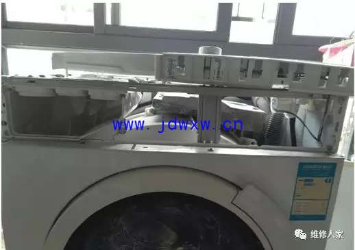

要拆前面板才能操作,为此要拆放水闸盖板、上盖板、洗涤剂放 料盒、操作显示板后拆前面板。

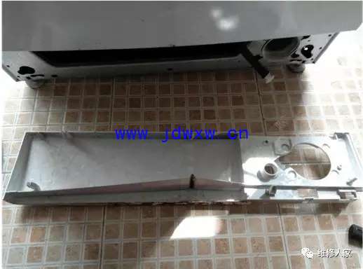

1、  拆放水闸盖板:
只有右边一个固定螺丝, 其它为卡扣结构, 主要要把放水口上的一卡扣脱扣,其它可以稍用力强拔。
2、拆上盖板:
这部分比较简单,就是盖板靠后面有两个螺丝,拆了就可取下。

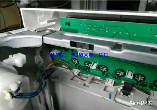

3、拆电气操作面板:
取下投料盒,中间有个卡扣压下即可抽出;此面板由卡扣固定在外框上,上边四个右侧边一个,观察 脱扣即可取下放在上面。

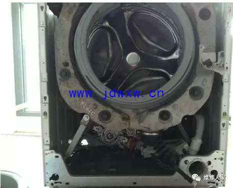

4、 通上即可达到本次目的:拆前面板。
从上图可见前面板上 部有三个固定螺丝,在面板下左右边还有两个固定螺丝。在取 下固定螺丝前,要拆前面板密封圈的固定铁丝:用一字螺丝刀 挑出铁丝取下后,把密圈从面板上分离。然后取下面板的固定 螺丝,面板即可取下,注意门扣处的连接和应急开门拉条的情 况, 取下连接门扣上的连接线, 至此前门面板即已从机体分开。
5、  取下密封圈:
用钳子夹住放料盒与密封圈连接的卡簧,使密封圈与放料盒脱离;接着取下密封圈与外桶固定用的铁丝,至此密封圈就可从机体上取下。
