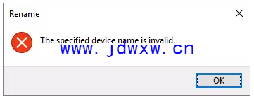

你可以自己试试看!打开文件管理器,新建一个文本文件,命名为con.txt、aux.txt、prn.txt。
但Windows不会让你这么干的:
这都是因为Gary Kiddal说“特殊文件表示硬件设备!Unix的这个点子很不错。我要把这个点子实现在我的玩具操作系统中”……那一年出生的人的孩子都长大成人了,但我们仍然不能建con.txt……

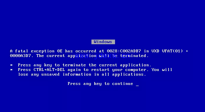

更有意思的是,在Win95上访问C:concon(或C:auxaux)会直接导致蓝屏。即使在1995年这也非常荒谬,因为这个bug已经21岁了!你能想象一个错误的设计会如此长寿么?

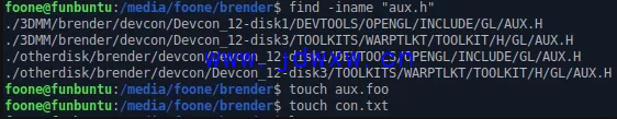

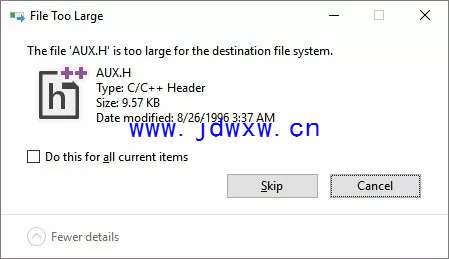

至于为什么我发现了这个无法拷贝文件的bug……这些特殊文件名是在操作系统级别实现的,而不是文件系统级别。所以这些文件名完全是合法的NTFS文件名,而我在Linux下使用这些NTFS文件系统。
而且显然OS/2也没有实现这些特殊文件名,因为IBM在OS/2 devcon磁盘上发布的一些opengl头文件中有个文件叫AUX.H。
所以我今天想把这个NTFS盘备份到主PC上然后惊喜地发现,我没办法拷贝所有文件,而造成这个问题的bug的年龄比所有读者都大……
