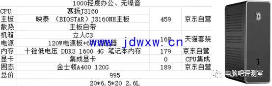

【1000元推荐】
    1000块的全新电脑,而且是便携机箱~不过CPU性能非常低,可以称为“学霸机”级别性能,只能满足轻度办公和轻度日常上网娱乐。这套配置的一个优点是fanless,无噪音。

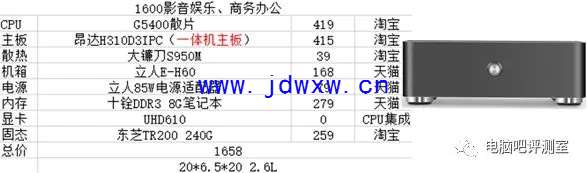

1600元推荐】
    这里选择是比较廉价的一体机主板,而且昂达的这个主板能上DDR3内存,性价比不错。这套配置普通的家用办公足够了。(注意挡板和硬盘供电线)

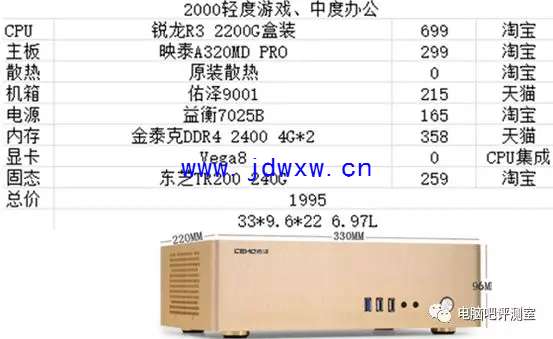

    这里没有上MINI-ITX主板实在是太贵,最便宜的华擎A320M-ITX也要649,2000预算伤不起。这套配置对于LOL等普通网游可以流畅运行。

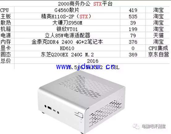

    这里采用了更小的STX平台,整个机子只有1.53L非常小巧。相对于华擎DESK MINI很便宜。

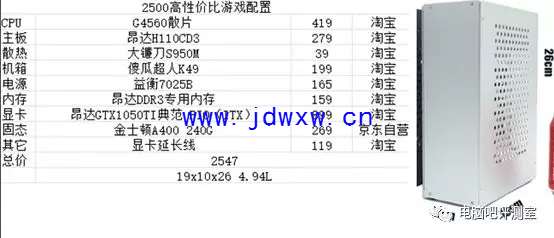

【2500元推荐】
    由于采用了MINI-DTX主板,ddr3专用内存,这套配置性价比非常高,可以中低特效吃鸡。

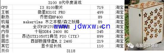

【3000元推荐】

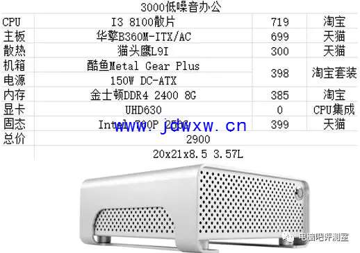

    这里选择了L9I主要是其它的ITX散热器的噪音可能比较大,猫头鹰的东西噪音比较小。
    主板是淘宝最便宜的H310 ITX,因为没有无线网卡所以便宜。机箱是木制的别有一番风味。注意固态一定要买M.2接口否则U盘警告。

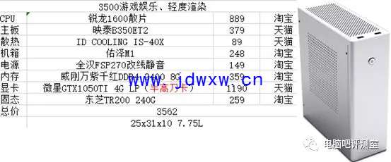

【3500元推荐】
    因为机箱的限制这里只能使用昂贵的刀卡,不过采用了锐龙散片,整体还是比较便宜的。

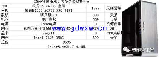

    大名鼎鼎的迎广肖邦,出于噪音考虑这里采用L9A散热器,威刚的DDR4 4G有几率抽奖到三星B-DIE颗粒版本,个人闲鱼已经收了好几条。

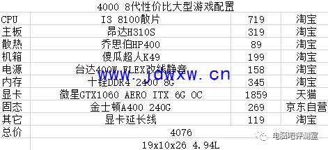

【4000元推荐】
    还是上面的K49机箱,本来是打算采用华擎H310M HDV的但是因为板子SATA接口位置问题,换了昂达的H310S,显卡采用的是微星的GTX1060 6G ITX,3G显存的版本个人感觉意义不大,映众卖的贵些散热还一般,技嘉直接天价,算来算去就只有微星这个可以了,所以后面也是微星的这个卡。假如还要更便宜可以按照上面的采用DDR3专用内存的配置更改。

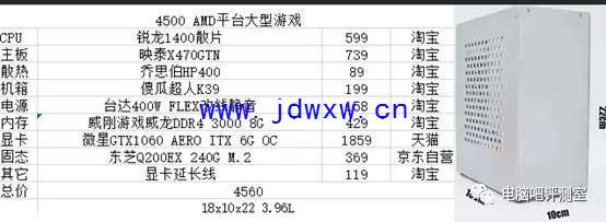

【4500元推荐】
    选择是是最便宜的AM4 ITX主板甚至是最便宜的X470主板,映泰X470GTN,没有无线网卡所以便宜,且背面M.2可能固态会很热。

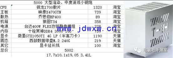

    机箱只有3.4L非常小巧,HP400也能压住默频的1700,上了单条16G内存以后升级有空间。
