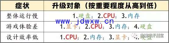

    促销日也并不是所有的朋友都需要选购新的电脑,有些可能只需提升电脑某一方面的性能、弥补相对应短板的不足,这里总结一下症状与升级对应关系:

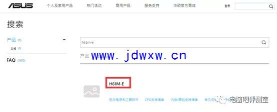

    以华硕H61M-E主板为例,(即使你一点都不懂,连ASUS都认不得)在百度上搜索ASUS,得知这个字母代表华硕(Gigabyte代表技嘉、MSI代表微星、Asrock代表华擎、Colorful代表七彩虹、BIOSTAR代表映泰、MAXSUN代表铭瑄、SOYO代表梅捷、ONDA代表昂达、Galaxy代表影驰),然后在华硕的官网上搜索“H61M-E”,会出现下图:

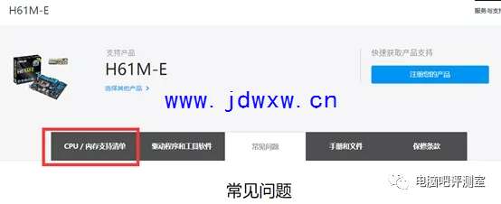

    直接点进去就可以看到具体的情况,假如外观对应上,就肯定没有错了~

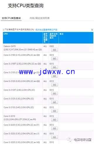

    直接找到CPU/内存支持清单(有些官网直接写“技术支持”或者“支持”或者“支持列表”),点进去就可以看到支持的CPU情况了。一般按照列表里面的来升级都不会有错,但还需要注意一下BIOS的版本,因为有些主板上市早,但有些处理器在此之后才发布,主板“认不到”这些新处理器,所以建议进入BIOS查看一下自己的版本号再决定如何升级(高版本BIOS是往下兼容的,比如图中的0502版本已经向下包含了0312这种早期版本的支持列表)
(表格只截取部分)
