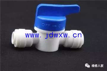

1、  二分快接球阀
可能很多净水器销售者会认为这样的配件基本上只是运用在净水器安装过程中,因为这个配件只是控制水源的开启和关闭,似乎在维修过程中应用不到,假如抱有此类型的想法,则是大错特错。
由于在维修过程中不一定是接触自己所安装的净水器设备,可能在某个时间段接触其它品牌净水器,由于他人的技术或者安装不过关,导致在维修过程中净水器前面没有加置开关,这个时候就需要运用到2分球阀进行一个控制进出水甚至是在饮水机小连通前面需要加装,但是这些都是很片面。我们要谈的就是净水器中的反渗透纯水机,在维修此类型的净水器时,2分快接球阀作用则是占据非常大作用。
首先可以控制进水出,其次纯水机维修中常见的问题就是排污不停机,当你的配件包里有了2分的进水球阀,可以通过2分球阀与高压开关出水部分进行连接,关闭净水口水源,令高压开关感觉到“水满”,假如这个时候停机,那么可以证明是高压开关出现问题,假如这个时候机器依然启动那么就是逆止阀的问题。有的人可能会选择直接关闭压力桶球阀,但是目前整个行业直饮水三叉龙头基本上会出现一个问题,就是容易漏水,而且是一点一点的漏水,所以我们需要最准确的测试。同时2分快接球阀假如你是改装高手,也可以通过与702三通和PE管做成反冲洗回路,针对厨房超滤净水器,可以通过在不拆机只拆只拆卸三个口径的情况下直接操作反冲洗,非常方便快接,而这个回路图之后盛旗净水器商城会进行发布。所以2分球阀在净水器维修当中属于必不可少的配件之一。

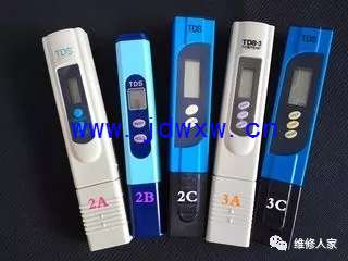

 2、TDS测试笔
TDS测试笔是专门针对纯水机维修的配件,主要作用就是有针对性解决客户问题。接触纯水机维修经常会接触到客户反映口感问题,不论客户如何描述问题,只要听到口感差,那么先进行TDS值测试。只要TDS值于新机安装时相差幅度达到五倍以上,那么可以很容易判断出膜出现问题,在这个过程中可以降低测试的步骤,快速锁定纯水机维修故障。同时在日常的维护保养中用TDS笔的测试同样可以令消费者放心使用,对纯水机转介绍有一定的好处。因为消费者可以非常直观的明白水的奥妙。

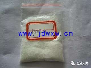

3、柠檬酸
装过超滤净水器的客户都知道这种设备一旦涉及到直饮水问题时,经常会遇到青苔的烦恼,很多时候要做的事情就是不断对蓄水配件进行清洗,但是清洗的效果却是很不理想,这个时候假如身上携带柠檬酸,那么可以交给客户自行进行清洗,清洗方法很简单,一般饮水机或者小连通在有蓄水情况下,放入50g即可,然后24小时之后让客户自行放掉水,反复清洗三次以上,那么基本就解决这些琐碎的烦恼。假如遇到超滤膜堵塞在反冲洗也无法解决情况下,可以直接在进水口、净水口、排污口各放入50g柠檬酸,然后24小时过后让客户自行进行冲洗,一般冲洗过程是≤10分钟,假如维修人员很负责任,那么可以直接把超滤净水器直接带回去拆开机拿出膜,把膜放入容器中按31(3升水:100g)的比例侵泡24小时。两种方式效果稍微有点区别,但是不是很大,基本上都可以解决堵塞问题。但是有一点是膜被柠檬酸侵泡次数尽量保持3次以下。

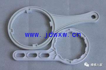

6、膜壳扳手
不要认为装了纯水机,消费者就一定会保护好膜壳扳手,膜基本上是在2-3年更换一次,很多消费者对这个不需要的配件基本不关注的,等到需要的那一天时才发现这个扳手怎么找都找不到,但是很多维修人员包里只有10寸过滤壳扳手,却没有膜壳扳手,一着急用手去扳,扳不动怎么办?两个人一起扳,结果就要拆卸膜壳下来,那么这个工序就非常的复杂。所以膜壳扳手在净水器维修也是必须携带的配件。

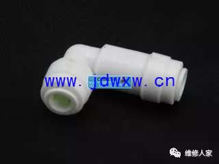

  7、2分快接直通
这个配件是预防某些维修人员在维修过程因为操作不当,导致PE管剪短时进行连接。做净水器维修最怕的事情就是判断失误,判断失误有很多可能性发生,但是剪净水器中的PE管是常犯一个错误,假如维修包里面没有2分快接直通,那么就只能对净水器PE管进行再次的布局,增大维修成本。

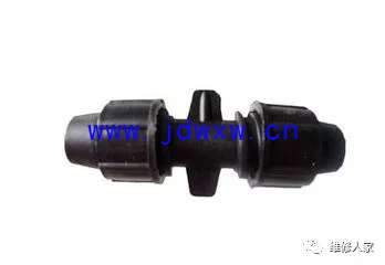

10、 PE管塞
虽然现在用净水器快速接头相对来说越来越多,但是既然做净水器维修,始终会接触到古老的净水器系统,这些净水器基本采用的是老式尼龙接头,所以对管塞的需求是必须的,假如对方用的是韩国的DM管,那么可以不需要管塞,假如是其它管那么管塞就必须要随身携带。因为老一批的净水器由于时间久远,所以管塞上面总会出现一些青苔之内的物质,同时在维修过程中管塞会因为维修人员的马虎,不经意间就丢失掉,这个时候再想把管在没管塞前提下接上去,完全就是看运气了。
