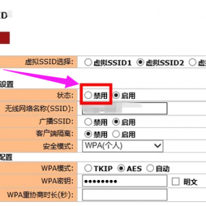

  采用WPA/WPA2-PSK加密,进入无线设置中,将加密模式改为WPA-PSK,再输入密码。
  关闭虚拟SSID广播,通过关闭无线【路由器】的虚拟SSID广播,其他人就很难会发现你的无线网络。进入设置页面,选择【停用】SSID广播,点击确定。

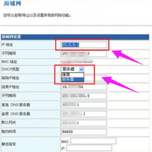

  关闭DHCP功能,当关闭SSID广播后,还需要关闭DHCP功能,在设置页面点击【停用】,再点击确定。

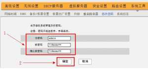

  更改【路由器】默认登录密码。

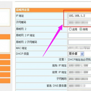

  改变无线【路由器】的默认IP地址,在设置页面找到IP地址,修改后点击确认。

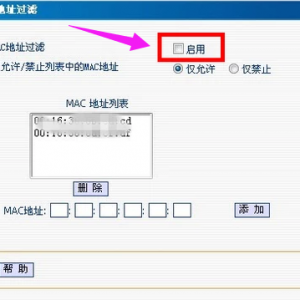

  在设置中点击【启用过滤】来设置MAC地址,有禁止和允许两个选项,根据自己情况选择。

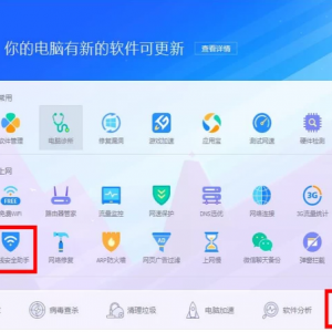

  采用腾讯电脑管家等软件,在工具箱处找到点击【无线安全助手】

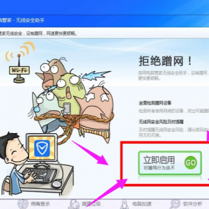

  再点击立即启用即可。
