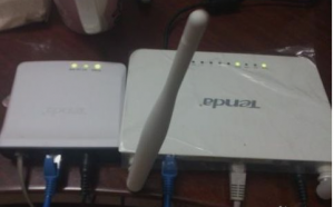

  我们每天都要和网络打交道,所以网络这个“朋友”我们一定不能得罪,不然的话我们就没有好果子吃了。这么,今天我说的“wan口未连接”就是它不给好果子吃的下场之一。那么当遇到wan口未连接该怎么办呢?来,我们接着往下看。
  说到wan口,我们就会联想到【路由器】。所以遇到一旦wan口未连接的时候,第一个想到的就是【路由器】是不是出现了什么故障。但其实造成的原因不止这一种的,要根据实际而定。那接下来我们就一起看看当无线【路由器】wan未连接该怎么办。
  第一种:【路由器】的WAN口没有与光猫连接。
  但是假如可以看到是连接的,那就排除这种可能。
  第二种:wan口线两端连接的【路由器】和光猫接口松动
  假如是这样的话,那就拔下来重新连接,或把线换个方向连接,连【路由器】的连光猫,连光猫的连【路由器】。假如可以正常闪烁那就说明问题解决了。

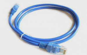

  第三种:网线出现问题
  假如是连线没有问题,但还会显示这种wan口未连接,假如是这样,那换一条新的网线即可。
  第四种:【路由器】出现了问题
  假如以上的不能解决问题,那就有可能是【路由器】出现了问题。那就用光猫的WAN口用网线连接电脑,(就是把连接【路由器】的网线连接电脑了),再进入无线网设置界面,检查一下是否可以正常上网,假如可以就是【路由器】问题。假如不可以,换会【路由器】,看灯是否正常闪烁,假如还是不行,那就要找维修员来进行维修了
