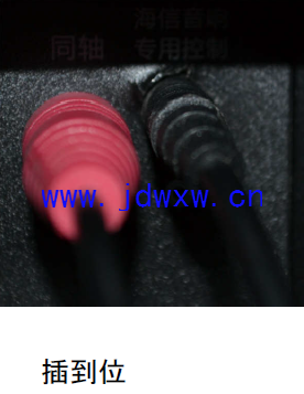

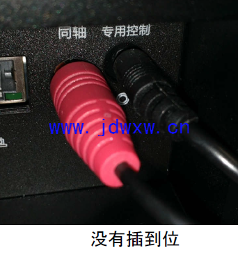

机型:LT100K6900A\B\C
问题现象:
1、进入声音调整菜单(照片);
2、菜单不可调整,呈灰色;
原因分析:
1.主机端串口线未插到位。
2.音响端串口线未插到位。
3.音响失效
解决方法:
1.重新拔插主机端串口线
2.重新拔插音响端串口线
3.换音箱(只换坏的音箱)
注意:主机端和音响端串口插入手感不同,主机端需要用力插入并听到啪的一声。
