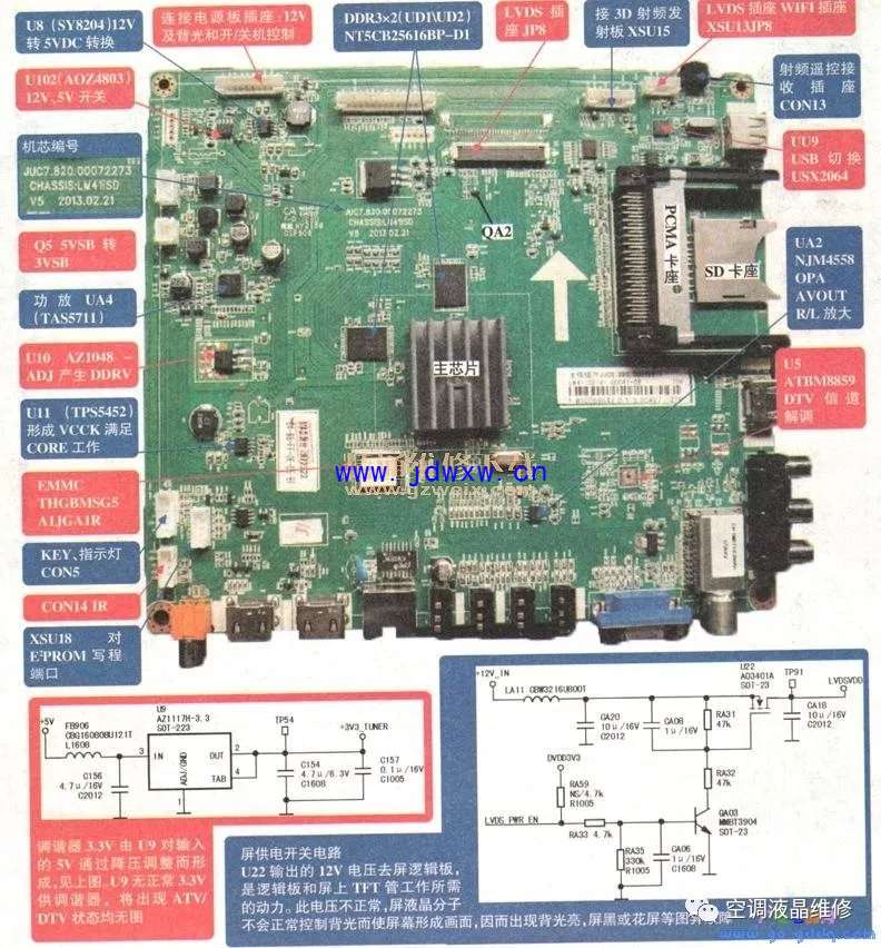

  长虹41智能机芯采用T W联发即MTK公司研发的超级芯片MT5505,其内部集成了CPU、DSP、GPU等诸多处理单元电路。集TV视频解码、DTV信道解调、解码和解复用器及高性能视频解码、音频解码,还集成有PAL/NTSC制3D梳状滤波器、以太网MAC+物理层PHY处理、各种多媒体播放和高性能PAL/NTSC/SECAM全制式解码、CPU等。代表产品:3D47B40001、3D55B4000I、3D46C2000i、3D50C2000i、3D42B2080i(L63)、3D46C2080i、3D46C2180i等。下图是此机芯产品3D47B4000I采用主板JUC7.820.00072273V5的实物图解。

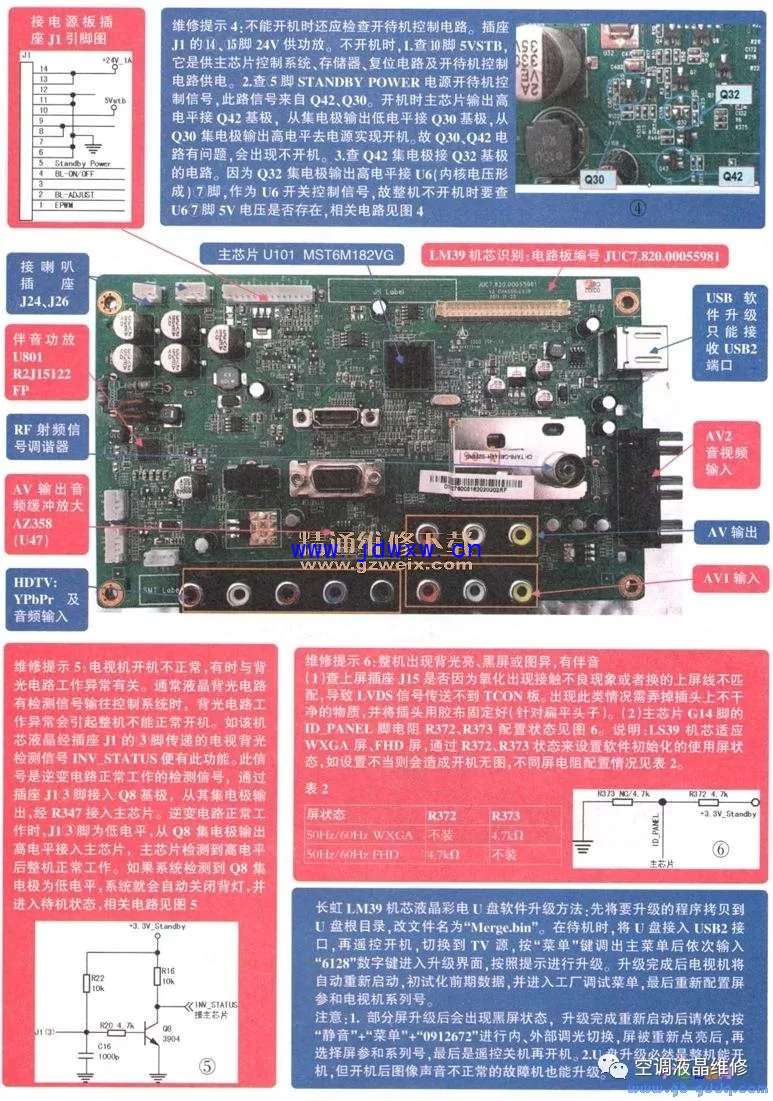

长虹LS39机芯液晶彩电采用MSTAR公司的MST6Ml82VG作主芯片,该主板主要在长虹LED32A2000V、LED23A4000V、LED32770V、LT39630V等型号小屏幕LCD电视上使用,除能实现传统TV、AV、VGA接收外还能播放USB等多媒体功能,支持HDMI1.3标准的数字信号的接收,但不支持网络功能。

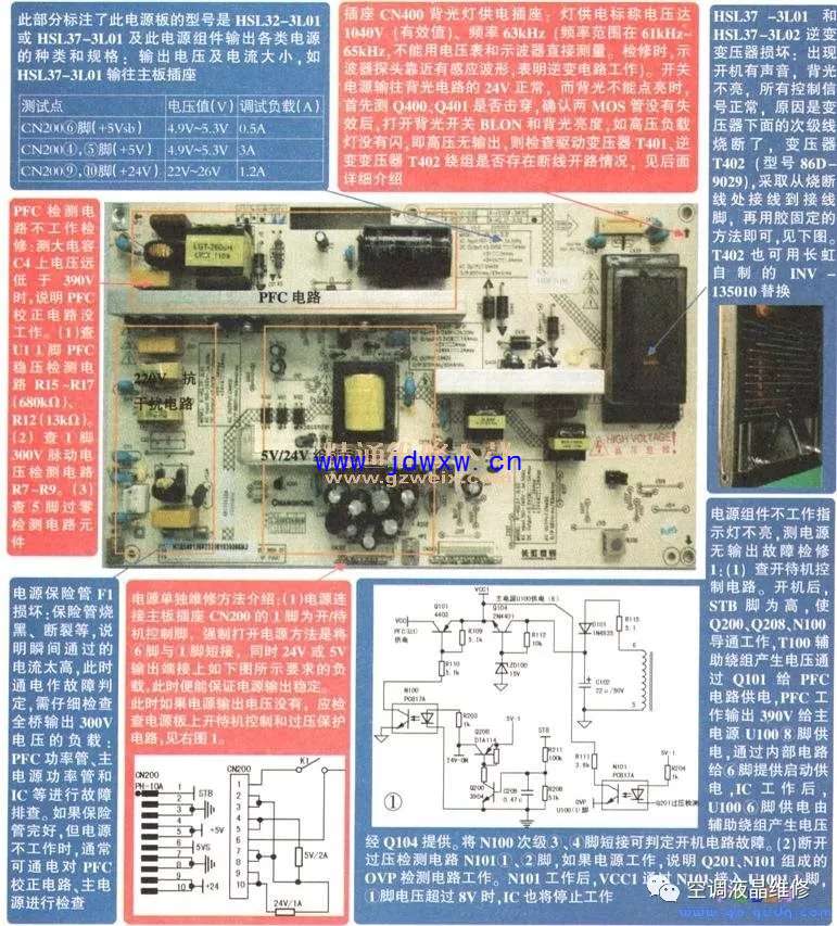

 HSL37-3L01、HSL32-3L01型液晶电源在长虹LS23机芯[LT37710X、LT37710(L11)、LT326291、LS30机芯(LT37630X(L22)]、LS29机芯[LT32629(Ll5)]等产品上应用。整个电路板采用NCP1608DR2G(U1)与能电感T1、开关管FQPF13N50C(Q1)组成PFC校正电路;由NCP1271D65R2G(U100)、T100组成主1111开关电源;由LX16921DW(U341)、Q351/Q361与Q353/Q363、电容C350、T401组成桥式LC功率推动电路,由Q400、Q401、T400组成功率放大电路,为CCFL灯管提供背光电压。此电源组件由为整机主板、背光电路工作提供动力的开关电源和背光源提供动力的逆变电路两大电路组成,即此电源为二合一电源组件。
