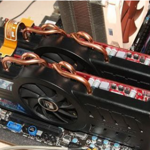

  先准备两张同规格已经插在主板PCI-E槽的显卡

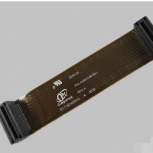

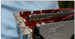

  然后用显卡桥接桥连接两张卡的交火金手指
  理论上说,不连接交火金桥,通过PCI-E总线也是可以组建交火系统的,不过由于PCI-E总线速度相对较低,而且还要负责系统其它设备的数据传输,会影响交火后的运行效率,所以在中高端显卡上组建交火系统还要要连连接两个金手指才是最佳的方式。
  另外值得注意的是,双卡交火系统组建后,显示器要连接在主卡的输出端上,否则无图像显示。主卡就是靠近CPU一边的那张显卡,它将负责将两张显卡渲染的画面重新组合及最终输出的任务。还有显卡上的辅助电源两张都需要插好

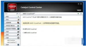

  显卡是A卡的话,更新最新驱动amd催化器,然后打开性能界面AMD CrossFireX界面,把启用AMD CrossFireX勾上,然后保存重启电脑

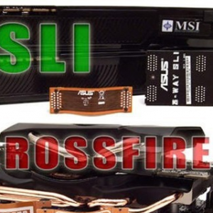

  需要注意的是N卡交火桥跟A卡是有区别的,买的时候要看好是SLI交火桥。
  安装好显卡以后和SLI交火桥后进系统安装好驱到NVIDIA控制面板里的SLI配置界面,启用SLI勾上,然后保存重启电脑
