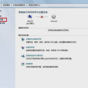

  然后,进入之后,点击左侧的“更改适配器设置”。

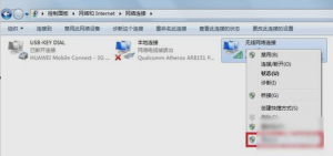

  再右单击“无线网络连接”,选择“属性”。

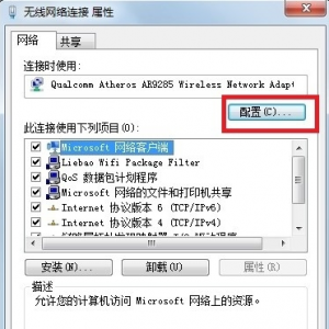

  接着,打开之后,再点“配置”。

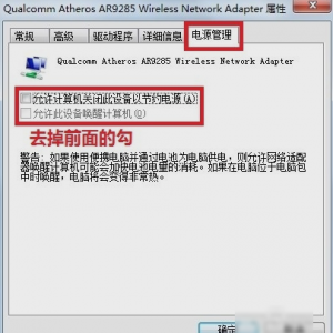

  然后,完成第五步进入无线网络适配器属性设置,点“电源管理”那一栏,去掉勾选那两个“允许”,然后点击确定即可。
  假如还是不行的话,那就网上下载第三方软件,鲁大师或者360都可以的,它们有驱动管理,到时候点进去更新下即可。
