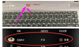

  假如是笔记本电脑,看下无线网络是否被关闭,一般无线开关会在机身上,或是通过FN+F的方式来打开

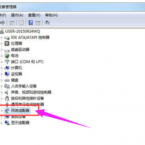

  可能是网卡驱动没有安装导致的
  右键”计算机“然后属性,接着打开“设备管理器”,点击打开
  打开设备管理器,找到“网络适配器”
  右键点击网卡设备—更新驱动程序—指向光驱中的驱动程序光盘—按照提示完成更新即可。
