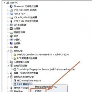

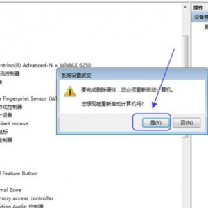

  我的电脑,右键选中“管理”进入“设备管理器”找到鼠标,可以看到两个设备,一个是USB鼠标,另一个是ps/2,Win7系统识别笔记本的触控板。

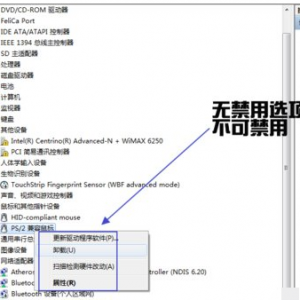

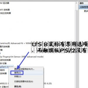

  USB鼠标有设备禁用选项,而ps/2没有。
  选择“卸载”,这样可以将设备停用。

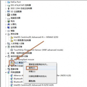

  重新启动电脑,再打开设备管理器。

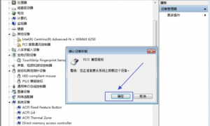

  现在就有禁用选项了。选择“禁用”即可停止设备功能。
  在需要的时候,我可以打开设备管理器,选择“启用”设备。

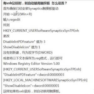

  若想达到当有usb鼠标插入时,则系统会自动禁用触控板可以参与下图进行设置,涉及修改注册表,未测试过。有兴趣的朋友可试试。
