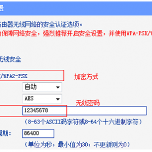

  2、点击“无线设置”——>“无线安全设置”——>选择“WPA-PSK/WPA2-PSK”——>设置“PSK密码”——>点击下面的“保存”。
  主【路由器】A上无线安全设置
  注意问题:请记录下主【路由器】A的SSID号、信道、加密方式、加密算法、PSK密码;在设置副【路由器】B的时候需要用到这些信息。

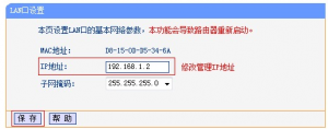

  1、更改LAN口IP:点击“网络参数”——>“LAN口设置”——>“IP地址”修改为:192.168.1.2(建议为同一网段)。修改完成点击 保存,弹出确定页面点击 确定,等待重启完成。
  修改副【路由器】B的LAN口IP
  注意问题:
  (1)、重启后,用户需要在浏览器中输入:192.168.1.2来重新登录到副【路由器】B的设置界面。
  (2)、假如你的主【路由器】A的设置地址是192.168.0.1,那么副【路由器】B的LAN口IP地址就应该修改为192.168.0.2.

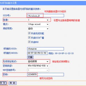

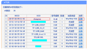

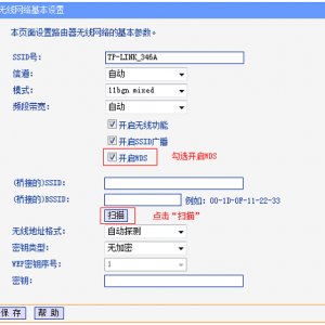

  2、点击“无线设置”——>“无线基本设置”——>勾选“开启WDS”——>并点击“扫描”。
  3、找到主【路由器】A的“SSID”——>点击“连接”。
  4、设置“信道”为1——>“密钥类型”选择:WPA-PSK/WPA2-PSK——>在“密钥”填写主【路由器】A上的无线连接密码——>点击“保存”。
  注意问题:这里的信道、密钥类型、密钥是与主【路由器】A上的保持一致。

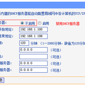

  5、关闭DHCP服务:在设置界面点击“DHCP服务器”——>“DHCP服务”——>“DHCP服务器”选择:不启用——>点击“保存”。

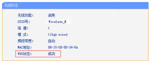

  检查WDS桥接是否成功
  在副【路由器】B上点击“运行状态”——>查看“无线状态”下面的“WDS状态”,假如显示成功,则表示WDS桥接设置成功。
  友情说明:主【路由器】A上的无线(WIFI)名称(SSID)与副【路由器】B上的无线(WIFI)名称不能相同。
