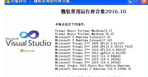

  首先,下载微软VC++运行库

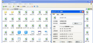

  可以在迅雷目录下查看需要哪些运行库,会看到有以msvcp开头的dll文件,版本是7.0,也就是需要VCC+2008运行库

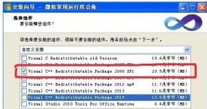

  下载好后,点击进行安装
  从里面勾选需要安装的组件,比如勾选VC+2008,然后进行安装

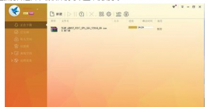

  完成安装后,重新打开迅雷下载软件便可以正常使用了。
