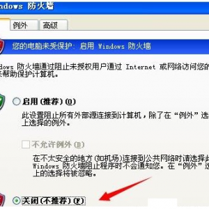

  打开网上邻居,弹出“网上邻居无法访问,您可能没有权限使用网络资源”提示框时,我们首先确认下电脑防火墙是否开启,假如开启了请将它关闭

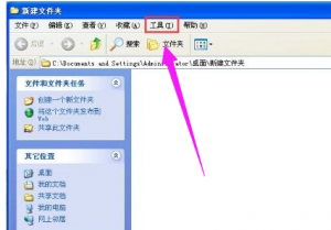

  在电脑上打开任意的一个文件夹,并在打开的文件夹窗口中点击“工具”

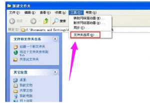

  展开工具选项后,点击“文件夹选项”

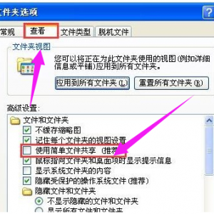

  进入文件夹选项后,切换到“查看”选项,并找到“使用简单文件共享”选项且去掉它前面方框里的√即可。

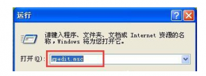

  打开“运行”输入“gpedit.msc”
  进入到组策略管理窗口后,依次点击打开左侧选项中的Windows设置/安全设置/本地策略/用户权利指派
  在打开来的用户权利指派右侧选项中,找到“拒绝从网络访问这台计算机”并双击打开,并在双击后弹出的小面板中,选中Guest选项,再点击删除按钮即可。
