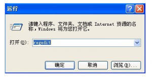

  点击“开始”菜单,单击“运行”命令,在打开框中输入“regedit”命令,单击“确定”按钮

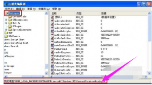

  打开“注册表编辑器”窗口,在注册表树中(左侧窗口)依次展开以下分支
  HKEY_LOCAL_MACHINE\SOFTWARE\Microsoft\Windows NT\CurrentVersion\Winlogon

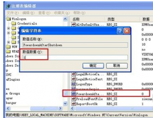

  在右边窗口找到并双击打开数值名称“PowerdownAfterShutdown”的字符串键值,将数值数据修改为“1”,设置完成户点击“确定”按钮即可生效

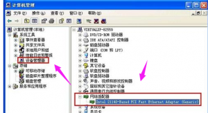

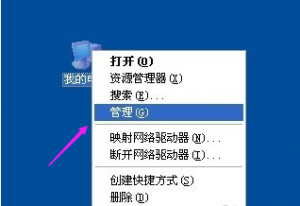

  右击桌面上“我的电脑”图标,弹出的快捷菜单单击“管理”命令
  打开“计算机管理”窗口,在左侧的控制台树单击系统工具下的“设备管理器”项,然后在右边窗口展开“网络适配器”,出来的项目双击打开网卡

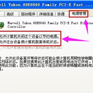

  切换到“电源管理”选项卡,确保“允许计算机关闭这个设备以节约电源”复选框的勾是打上的,“允许这台设备使计算机脱离待机状态”复选框是未勾选的,操作完成后单击“确定”按钮
