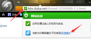

答:点击地址栏上的绿色勾勾(如下图),进行切换浏览器模式
全部网页显示不全解决方法:切换浏览器模式为极速模式,重新打开网页。
(点击猎豹浏览器左上角头像—选项/设置—浏览器模式—切换浏览器模式)
