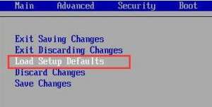

1、启动电脑,按快捷键进入bios界面,切换到exit选项,选择Load Setup Defaults,回车恢复bios默认,如图所示:
bios无法读取u盘解决方案

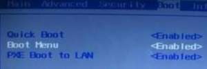

2、然后切换到boot选项,回车选择boot menu改为enabled,按F10保存,如图所示:
bios无法读取u盘解决方案
