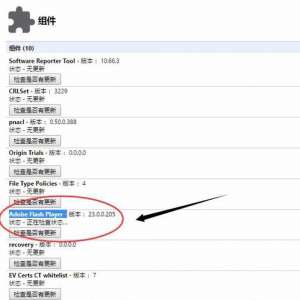

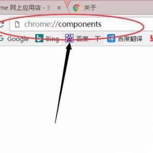

1、在谷歌浏览器地址栏输入“chrome://components”并按回车键;

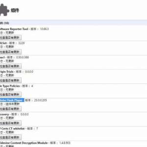

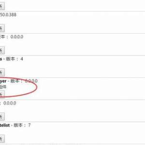

2、在组件里面找到 Adobe Flash Player 并点击【检查是否有更新】;
3、点击【检查是否有更新】后,状态会显示:正在检查状态...请等待;

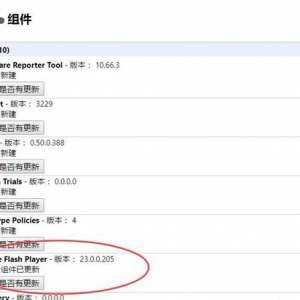

4、当Adobe Flash Player有更新的时候,Chrome将会启动下载组件;
5、等下下载组件并更新后,此时状态会显示:组件已更新;
