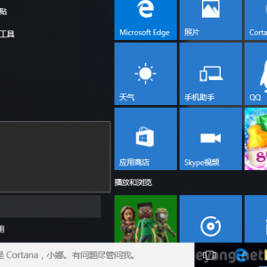

今天刚安装好Windows10系统,发现点击关机后,不到十秒钟系统又会回到桌面上。为了解决win10关不了机 点击关机后自动重启,本小生去网上找了些相关内容,假如有需要的用户可以跟着本小生一起操作.

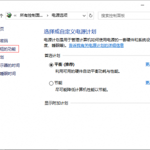

1.左键双击控制面板,选择大图标,再左键双击:“电源选项”;
电源选项
2.在打开的电源选项窗口,左键点击:“选择电源按纽的功能”,打开系统设置;
选择电源按纽的功能

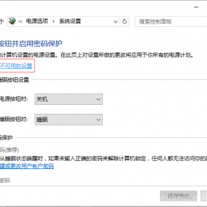

3.在系统设置窗口,我们左键点击:“更改当前不可用的设置”;
更改当前不可用的设置

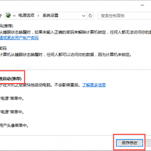

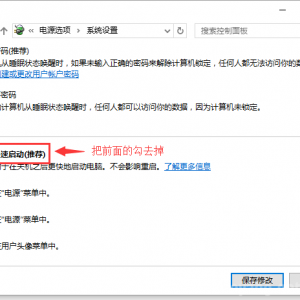

4.下拉右侧滑条,找到关机设置,左键点击:启用快速启动去掉前面小方框内的勾;
启用快速启动去掉前面小方框内的勾
5.再点击:保存修改;
6.点击开始,左键点击:关机选项 - 关机,计算机可以顺利关机。
