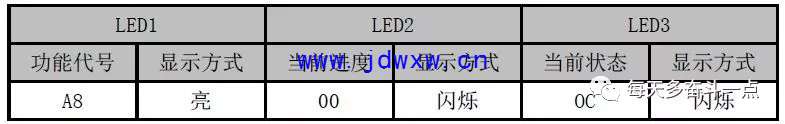

功能介绍:
售后抽真空模式用于维修时确保整个系统真空度,避免管路死区的操作功能。设定该功能后,机组的膨胀阀和电磁阀均会打开。此功能主要用于维修,假如不进入此模式,设备的真空度达不到要求,管路局部可能会存有空气!
设置操作:
1步:确认进入A8售后抽真空模式设置后,主控机显示如下:
进入系统抽真空模式待确认状态
2步:按SW7确认键,确定进入系统抽真空模式确认状态,所有模块显示如下:
此时,所有室内外机膨胀阀和电磁阀开启,整机不能启动运行。
此时在主控机上,长按SW6返回键,或抽真空状态维持24小时后,整机退出抽真空状态。
