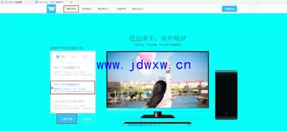

准备一只PS2鼠标磁盘分区必须为MBR格式本站家电维修网https://www.bjjdwx.com/是以家电维修技术交流为中心的技术论坛:准备Win7系统。这个自己随便选吧,MSDN的原版Win7,或者GHO Win7都可以,我这里以《专注于Win7》的系统为例,这个网站的系统相对很纯净,而且季度版不集成任何第三方软件,适合强迫症患者。打开百度,搜索“专注于Win7”
进入网站后,选择“最新系统”,然后下载,放到非系统盘,留作备用。

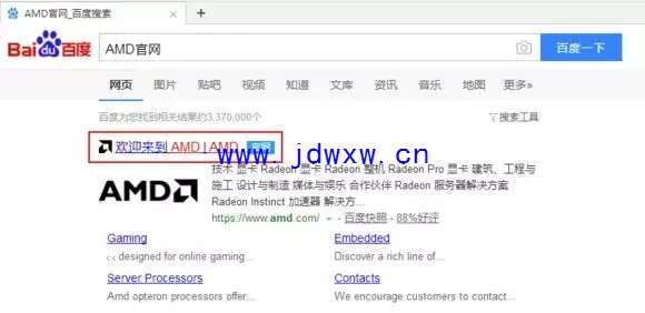

第二步:因为B450主板使用AMD USB3.1,目前大多数GHO Win7都没有集成,就会导致装完系统后USB接口的键鼠失灵,但是PS2接口的键鼠不会失灵。目前华硕官网不提供Win7-64bitUSB3.1驱动,我们需要单独下载。打开百度,搜索“AMD官网”

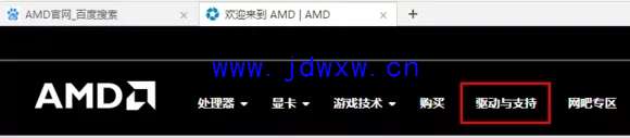

进入官网,选择“驱动与支持”

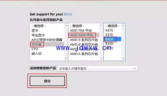

按图示操作,下载驱动。

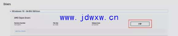

点开“+”号,然后下载。放到非系统盘。
