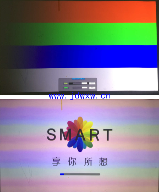

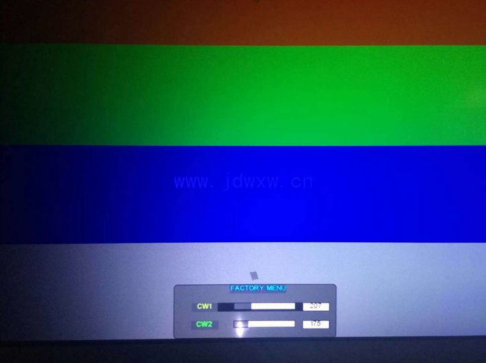

海信LT100K6900A/B/C一代激光电视换光学引擎后调整CW的方法
所有故障机换光学引擎之后,都必须进入调节色轮菜单: 使用海信普通电视的带有数字键的用户遥控器就可以,按下: 红+黄+蓝+绿+1+9+6+9+返回键(或计时回看),即可进入调节色轮菜单;
将背景图像彩色条颜色调整平滑(类似下图)后再按相同的密码或者重启主机退出
注:开机画面中未调节好的图像有光圈,横带为拍摄导致
