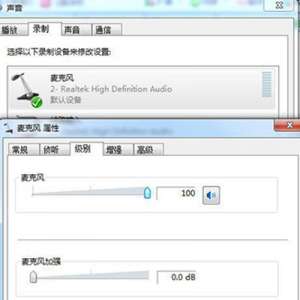

麦克风没有声音
2、假如是麦克风没有声音的话,找到录制选项卡,在里面将级别一栏的声响图标修改为正常的状态。

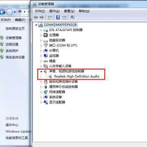

检查声卡驱动
3、此外,还要注意检查系统声卡的驱动是否出现了故障,具体的做法是:鼠标右键单击开始菜单选项,选中之后来到设备办理器,在里面对视频、声响以及游戏控制器进行查看。假如其中之一出现了黄色叹号,那么就要检查声卡驱动,及时进行更新。

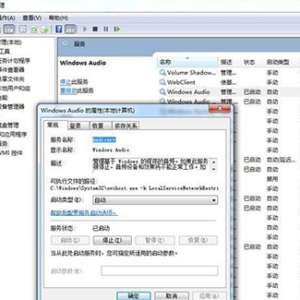

声响效劳
4、注意对Win7系统的声响效劳禁用情况细节查看,操作方法是先用鼠标右键点击开始菜单中的计算机选项,选中办理之后就来到了效劳选项,使Windows Audio选项始终处于坚持发动的状态。
