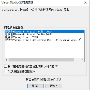

摘要: 前段时间重新安装了win10系统后一直没用ie浏览器,电脑里的其它软件基本已经配置好了。有一次打开ie浏览器的时候提示 IE浏览器已停止工作,按网上的方法禁用第三方扩展但没有什么效果,在关闭停止工作的ie时电脑里弹 ...
前段时间重新安装了win10系统后一直没用ie浏览器,电脑里的其它软件基本已经配置好了。有一次打开ie浏览器的时候提示 IE浏览器已停止工作,按网上的方法禁用第三方扩展但没有什么效果,在关闭停止工作的ie时电脑里弹出了调试的窗口,可能这是因为我电脑里安装了Visual Studio的原因,经过一番折腾,竟然彻底解决了,这方法可能适用于一部分情况,于是就分享一下,假如没有安装Visual Studio可能不会有这样的提示,因此有条件的可以安装个vs。
本次问题解决过程如下所示,出现问题后点击调试
这时,假如电脑中已经安装了visual studio,会出现调试器选择

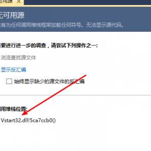

选择是后,并中断,最终会出现引发异常的位置,例如我这次是一个叫Vstart32.dll的文件,其实这是一个叫音速启动的软件,在win10中可能是不兼容的原因吧,终是把音速启动关了就正常了(后来把音速启动从5.7换成5.0就正常了,个人比较喜欢老款音速启动)。
vsopen
当然,引起这种情况的不可能都是音速启动,具体是哪个引起的要从调试器中看,这里只是展示一个例子,希望对大家有作用。
