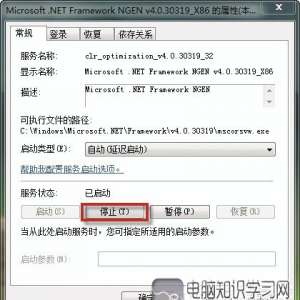

先右击桌面的“计算机”图标,选择“管理”,打开“计算机管理”窗口并展开“服务和应用程序→服务”分支;然后双击该分支下一个名为“Microsoft .NET Framework NGEN”的服务,打开一个与之同名的对话框;接着单击“停止”按钮以停止该服务、单击“启动类型”右边的下拉箭头,选择“禁用”以禁用该服务;最后单击“确定”按钮即可。这样一来,CPU的占有率就已经恢复正常,Win7也能够流畅地运行了。
