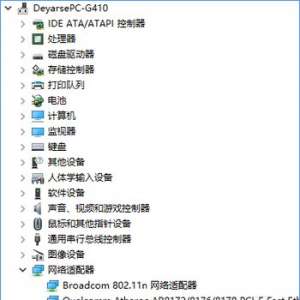

检查设备管理器中的无线驱动(broadcom 802.11n 网络适配器)正常存在。

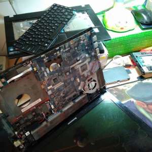

将朋友电脑(也是联想的G系列电脑)的无线网卡换到今天我电脑上依旧不能用,将今天我的无线网卡换到朋友电脑上是能用的。
这样,折腾了半天把无线网卡硬件损坏情况给排除了。
于是今天我就把电脑拆了看看是不是主板上哪里有问题,顺便除除尘,但没发现异常。

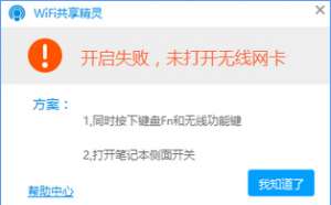

4)使用WIFI共享精灵,显示未打开无线网卡。

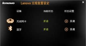

去联想官网上下载一个Energy manager(链接在下面已给出),回来安装并重启系统之后,Fn+F7组合按键能够和原来一样弹出WLAN和蓝牙的开关控制弹窗(Lenovo无线装置设定弹窗),将无线网卡和蓝牙的当前状态设置为开启即可。

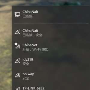

此时(WIFI)列表重新出现(WIFI)信号了。

联想G410无线和蓝牙都打不开的解决办法就给大家讲解到这里了,有碰到此情况的伙伴,只要下载安装Energy manager,然后按下Fn+F7组合键打开Lenovo无线装置设定窗口,将无线网卡和蓝牙的开关打开即可。
