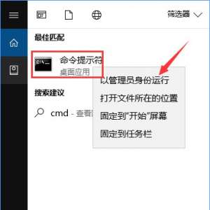

1、转到开始,键入cmd,选择命令提示符,然后以管理员身份运行。
Win10创意者更新不显示文字的三种解决办法

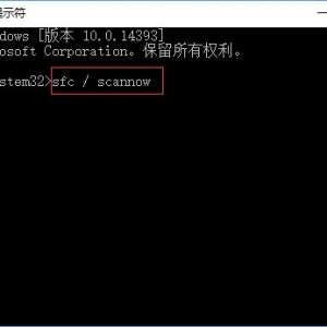

2、键入命令sfc / scannow,按Enter键,然后等待扫描过程完成。

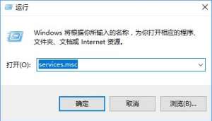

1、Win+R,输入services.msc,回车;

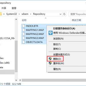

3、删除C:/Windows /System32/ wbem /Repository目录里的所有文件;
