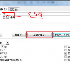

  分隔符导致word页码不连续
  页码不连续是因为在不连续页码的两页之间有分隔符,解决方法,一是点菜单栏上视图,切换到普通视图,将两页之间的分隔符删掉,再切换回页面视图,页码自然就连续了。
  假如你不会删除,可以在按住ctrl+h快捷键打开查找替换搜索框。在搜索框上面直接输入^b(鼠标定位到“查找内容”位置,然后依次单击“特殊格式,分节符”,替换为位置为空:),
  将所以的分节符全部替换成空删除掉即可,这样就不会在出现word页码不连续的情况。

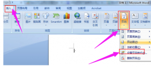

  word页码格式设置

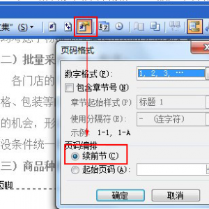

  先将光标放在想要页码连续的页面上,或者找到没有连续的页码页面上,点菜单栏上插入-页码-格式-续前节,这样即保持了分隔符前后的页面不同格式(如页面横向与纵向),又可使页码连续。
  选中续前节之后,确定即可,这时候发现,整篇文档页码终于恢复正常了。假如你出现多个“分节符”的地方,就重复以上操作即可。
