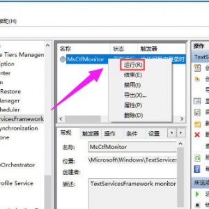

  右键开始菜单图标,点击计算机管理

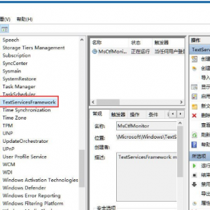

  选择任务计划程序——任务计划程序库——Microsoft
  找到Windows目录下的TextServicesFramework文件

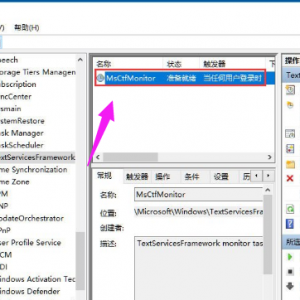

  找到并选中右边窗口中的MsCtfMonitor选项
  右键该选项,并点击运行

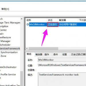

  当此处显示正在运行任务时,表示运行成功
  保存后关闭窗口,就可以正常切换使用输入法了。
