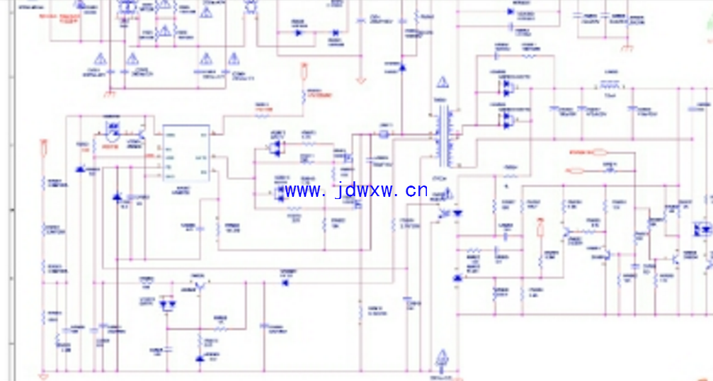

故障现象:
通电电视没有反应,开箱检查,此机是三合一板,电源有300V,震荡块6755,检查6755一脚无电压,8角65V,6脚13V,查角对地电阻100k,RW901,902,903,904,正常,电源不起振,检查冷端100V二极管对地电容均正常,测12V对地短路,检查12滤波电容直通,换只,电源坏是不起振,再次检6755一角还无电压,再次检查呢一脚联接的三极管正常,检查联接光偶,么没发现异常,先换光耦,通电电源正常。
