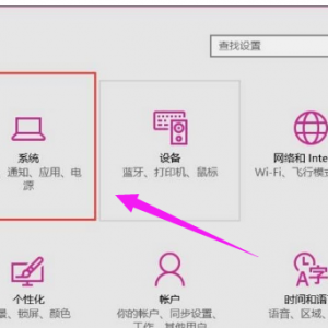

  打开电脑,点击桌面最左下角的开始按钮,然后点击“设置”
  进入设置,然后点击第一个“系统”按钮

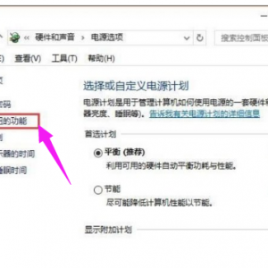

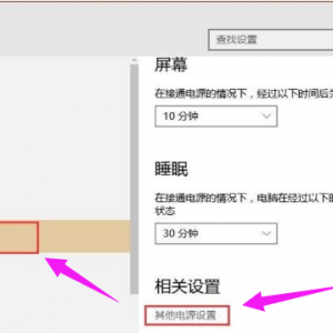

  然后再点击左侧导航里面的“电影和睡眠”,然后右侧点击“其他电源设置”按钮

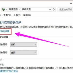

  点击“选择电源按钮的功能”按钮
  然后在点击“更改当前不可用设置”选项

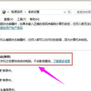

  找到关机设置栏目,把第一个“启用快速启动(推荐)”前面的勾划上,点击保存修改按钮即可一键提升电脑开机速度。
