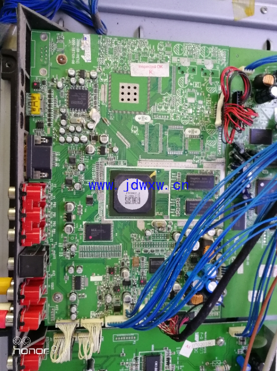

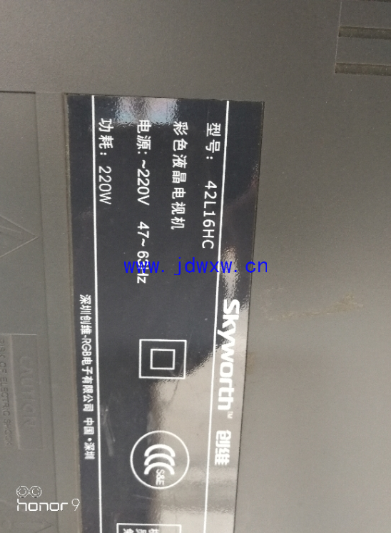

故障现象:
开机出现花屏,色彩暗淡,有时伴随滚动的图像,
分析与维修
拆盖,测量各组电压基本处于正常范围之内,于是用万能板单独测了一下屏,发现屏幕显示正常,说明问题在前级,于是仔细检查主板各路电压,也没有发现明显问题,发现只有12v电压在11.5-11.8 左右,感觉也是正常的,无奈之下先放下机器缓一缓,第二天早上还是纠结这组电压问题,于是把电源板拆出来仔细观察一下,果然不出所料,有2个电容微微鼓包了但是又不太明显,位号是c640和c634,心想是不是由于这个电容容量减小了引起的呢?二话不说,找来2个同样规格的电容换上,通电,开机,久违的画面出来,图像一切正常,然后煲机3小时后,再关机冷机,再开机还是没有问题,宣布维修成功,没过几天,刚好有个客户也送修一台一模一样的机器也是这个故障现象,于是按照方法换掉电源板的电容就搞好了,看来这是此款机器的通病了,希望可以帮助到大家,以免误判造成损失,也希望大家多多交流,谢谢!
