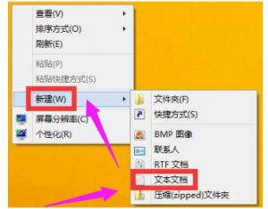

  右键点击桌面→新建→文本文档。

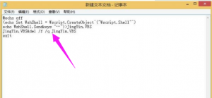

  将一下这段批处理命令复制一下,黏贴到文本文档中去,并保存为静音.bat。
  @echo off
  (echo Set WshShell = Wscript.CreateObject^("Wscript.Shell"^)
  echo WshShell.Sendkeys "…")>JingYin.VBS
  JingYin.VBS&del /f /q JingYin.VBS
  exit
  复制代码

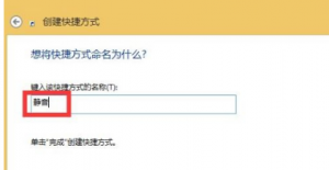

  至此,双击这个静音.bat批处理文件就能静音,再点击又能有声音。但还不能实现一键静音的效果,需要设置:使用鼠标右键在桌面上点击出菜单→新建→快捷方式→浏览→找到桌面上这个静音.bat批处理文件→下一步。
  重命名快捷方式,点击完成。
