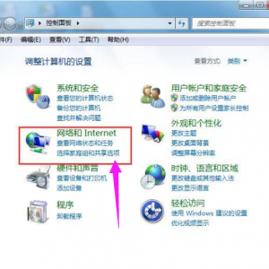

  打开控制面板,选择网络和Internet

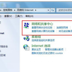

  选择:网络和共享中心。

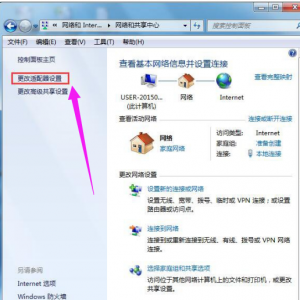

  选择更改适配器设置。

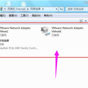

  出现以下画面后,把不需要的宽带连接删掉。

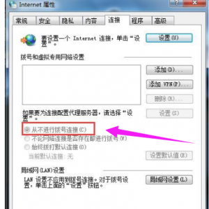

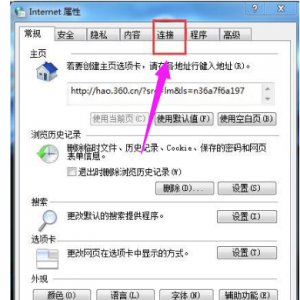

  运行IE浏览器,无论你用的什么浏览器都好,请运行IE浏览器,选择工具,Internet选项,点击连接。
  选择从不进行拨号连接,确定即可。
