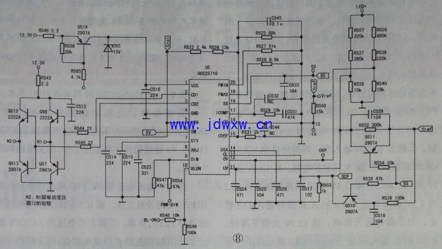

一台LED48C208OI型液晶彩电,开机后黑屏,可隐约看见图像。
分析检修:该机属于长虹LM41机芯。上电试机,背光不亮。该机电源组件型号是JCL35D-lMK400,背光驱动控制块采用UCC25710(U5),如图8所示。U5的②、③脚输出驱动脉冲,经T2(图中Nl"N2处接入)搞合至次级。开机瞬间,测LED+电压为189V,然后慢慢降为OV,怀疑LED灯串开路。拆开屏体检查
LED灯串,发现有两只LED灯珠开路。更换LED灯条后试机,故障排除。
