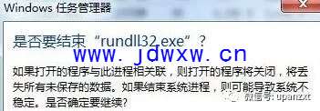

  技巧二、结束U盘进程
  1、组合键(Ctrl+Shift+Esc),启动任务管理器
  2、在进程列表中找到rundll32.exe项,右键结束进程即可拔出U盘
