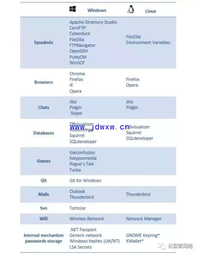

目前,LaZagne还开发中,支持从大量Windows应用程序中枚举密码。但在Linux上还存在不足之处。下面列出了支持的应用程序。

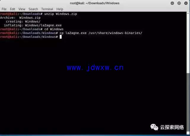

现在我们在windows-binaries集合中有了LaZagne,下面我们就来实际使用LaZagne。

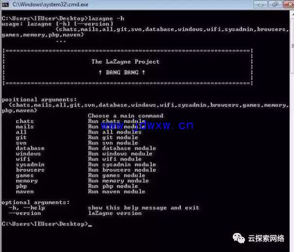

LaZagne是非交互式的,可以运行在最底层的shell中。由于本文的重点是独立Windows PE,让我们继续看看一些选项。
这里有很多可用的模块。为了收集Wi-Fi或Windows凭据,我们需要以管理员身份运行,但即使没有管理员权限,我们仍然可以收集一些密码。
我们可以指定想要使用哪个模块,LaZagne有一个非常方便的选项。假如我想要所有的密码,那么只需打开LaZagne的全部选项即可。

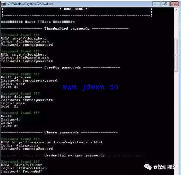

	lazagne all
看起来我们收集了不少凭据。lazagne的另一个有趣特点是一个基本的强制性能力。假如LaZagne传递了一个单词列表,它将尝试暴力破解Mozilla主密码,系统哈希等。要传递一个字典文件,只需添加路径参数即可。
