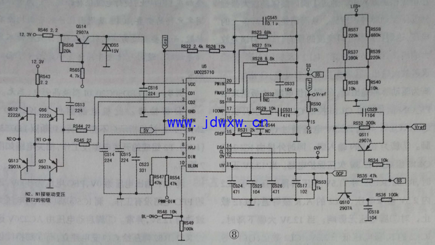

一台LED48C2080型液晶彩电,开机后背光不亮。
分析检修:此机的电源组件型号为JCL35DlMK400。上电,测LED+电压为0V,说明由UCC25710(U5)组成的背光电路没有工作。测U5①脚11.5V供电正常,⑤脚5V基准电压也正常。

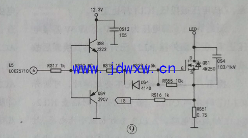

将电源输出的12V电压通过一只570kΩ电阻接入U5的⑩脚(BLON),⑨脚(DIM),发现U5的②、③脚电压有变化,由此判断U5可能进入保护状态。U5的11脚(uv)为LED供电低压检测端,参见图8,对其外接的RS52、RS37、RS38、RS57测试正常;测12脚(OV)过压检测电路中的RS39、RS40、RS58,均正常。接下来检查恒流控制电路,如图9所示,U5⑥脚输出灯电流控制信号,经QS8、QS9推挽放大后控制QSl的导通程度来控制灯电流,同时灯电流又经RS16反馈给U5,以实现LED工作电流的闭环控制。经查,灯电流检测电阻RS51开路,将其换新后故障排除。
