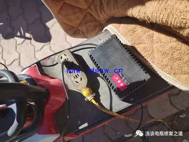

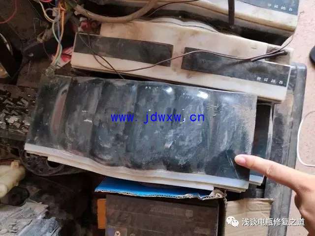

1、安装新电池必须检测用户的充电器是否正常,确保电池安全,避免电池发热鼓包。
2、对充电器数据不符合要求的必须调整,并定期复查。确保充得满,不会充失水。
3、免费安装防鼓包器,避免充电器突然失控把电池充鼓包。

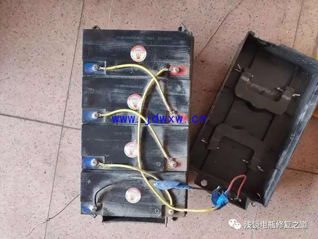

4、电池安装规范:

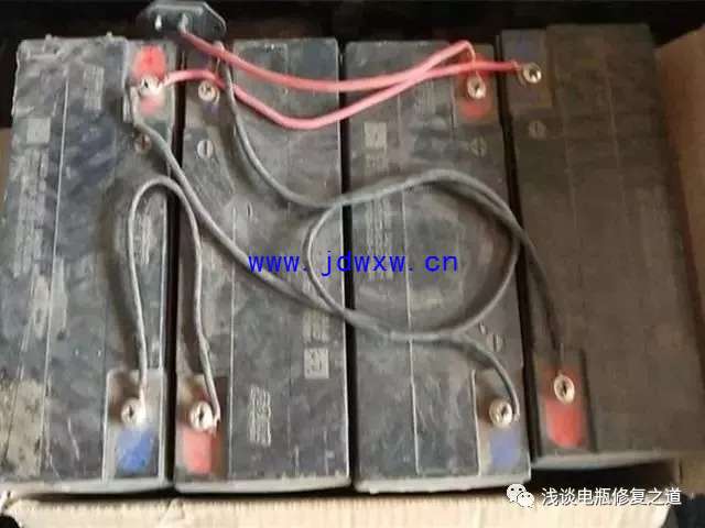

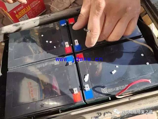

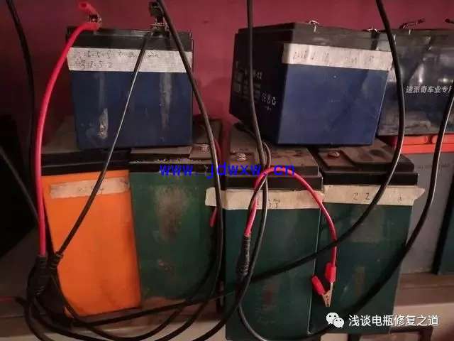

A: 电池必须安装在空气流通,散热良好,重心稳定的位置。
B: 电池之间要有散热间隙。且不能直接重叠和受压。保障电池不会破损。
C: 电池盒上部必须留有通气孔。电门锁及保险座要尽量远离电池盒。
D: 电池不能倒置安装。电池串联使用时,只能有正极和负极2条线。不能有中间出线。

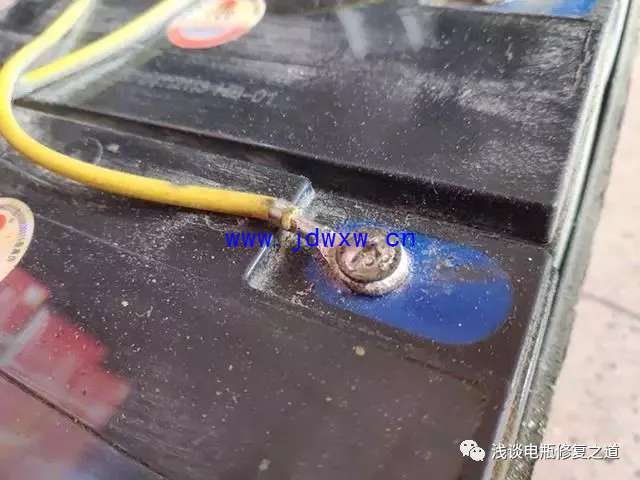

E: 焊接电池时要用优质焊锡,不得有虚焊。螺钉要拧紧,防止线头松动打火。
F: 电池连接线必须使用1.5平方毫米以上的软铜芯线。避免电线发热短路。
G: 电池安装完毕,上车前必须确认电池正负极方向与电动车是否一致。

7、正常充电方法:充电器转绿灯后再保持2-3小时,但总充电时间不超过12小时。
