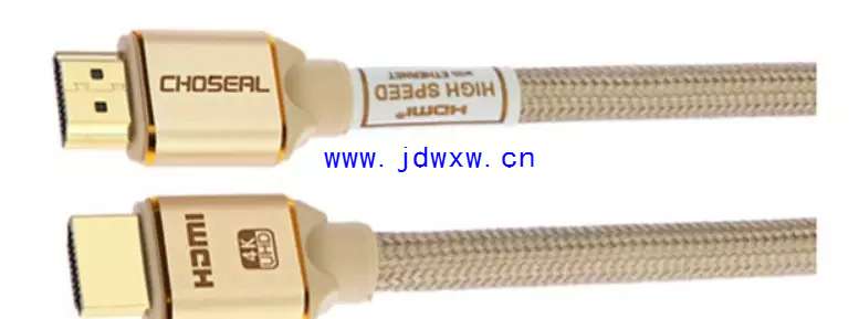

一般的HDMI信号传输30米以下,那么对于质量一般的线材大约传输的最大距离15米至20米左右,对于质量好的线比如秋叶原的HDMI线可以传输25米以上,甚至30米,假如只是单纯的传输HDMI信号到显示设备上,HDMI信号不经过其他设备的话,总长度在30米以内的话,建议距离越长需要选择越好的线材。

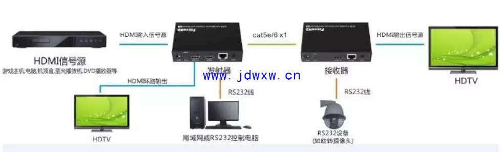

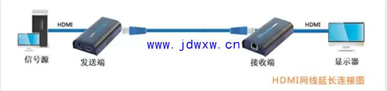

1、HDMI信号不经过其他设备(传输120米)
HDMI信号一般无法直接用HDMI线材传输到30米以上,市场上也几乎没有30米以上的HDMI成品线,然而我们可以用网线延长信号的话
这种情况下假如只是单纯的传输HDMI信号到显示设备上,HDMI信号不经过其他设备的话,我们可以采用网线延长信号的方法,用HDMI网线延长器来将信号延长,HDMI网线延长器分为发送端(HDMI输入,网线输出)和接收端(网线输入,HDMI输出),可以延长100米(5类网线)120米(6类网线)

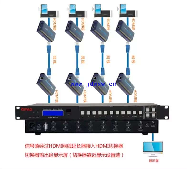

2、HDMI信号中间需要经过其他设备(传输60米)
假如从信号源到显示屏中间需要经过HDMI图像处理设备的话(如HDMI分配器,HDMI切换器,HDMI矩阵等等)。
一般情况下,建议将HDMI图像处理设备放在中间,使得信号源到HDMI图像处理设备的距离和HDMI图像处理设备到显示屏之间的距离尽量相等,假如是HDMI图像处理设备具有信号增益功能的话,可以随意改变输入和输出HDMI图像处理设备的线材长短,可以延长信号传输的距离,设备支持输入30米的HDMI线,支持输出30米的HDMI线,一共可以传输60米,产品本身带有增强和放大HDMI信号,能够保证图像高质量和长距离的传输。

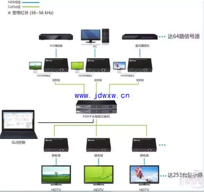

HDMI IP延长器
HDMI IP延长器带ip协议的多宽带的线材在里面,可以实现ip拨号功能,免除网线的使用。
HDMI IP延长器一发多收,通过【路由器】或者交换机最多可以做一个发射TX,254接收端RX的信号同时传输。
一对一传输链接方式
一对多传输链接方式
多对多传输方式

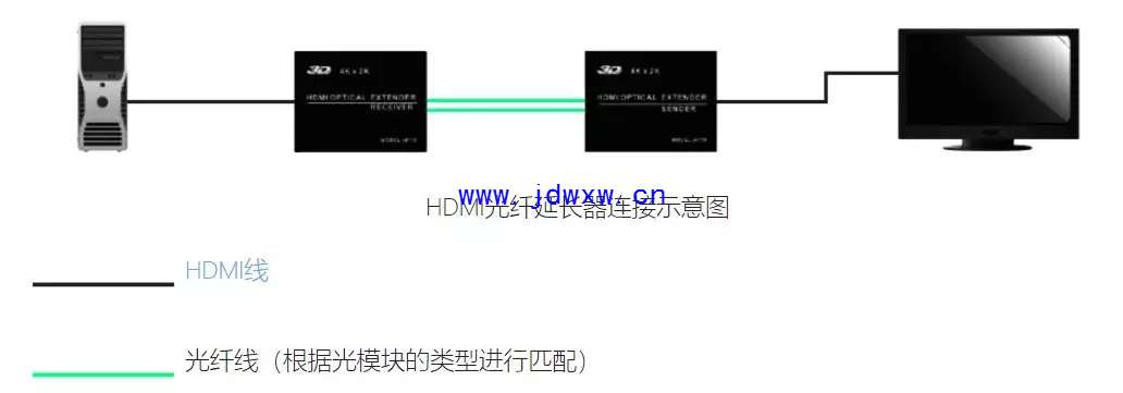

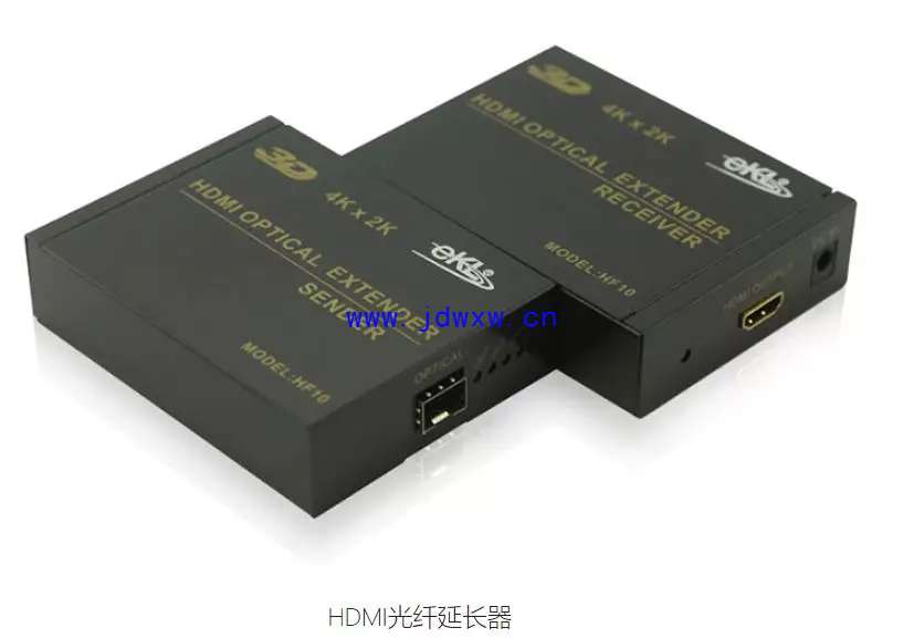

HDMI 光纤延长器
光纤延长器为了解决HDMI信号较长距离的传输时,发生的图像马赛克,颜色失真,无法传输等问题,是专为网络平板显示及大屏幕幕墙显示广告工程、工业自动化控制、医疗设备、安防监控、多媒体教学等显示系统工程中高质量HDMI视频信号长距离传输的需求而专业设计的集HDMI信号转换、驱动、接收和还原功能为一身的信号传输系统,传输距离最远可达到20公里。
HDMI光纤线实线远距离传输
