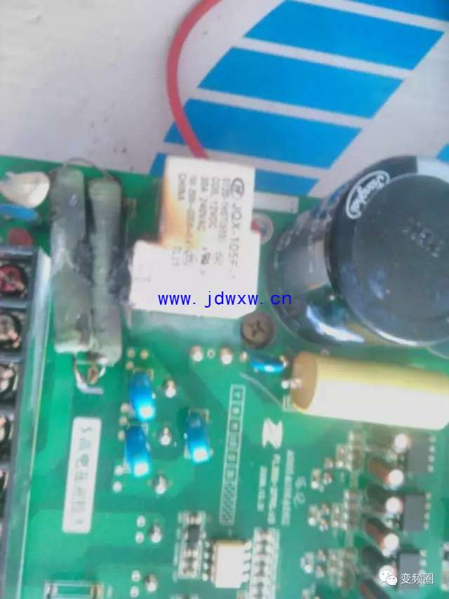

   运行中的变频器,停机后再上电,仿佛接不通电源似的,毫无反应。用户送修,我们测量变频器接线端子P1、P(+)两点间的电阻值变为无穷大,充电电阻R在不知觉中已经开路了。此种故障并不少见。充电电阻提供变频器上电期间对直流回路储能电容(缓)充电任务,在储能电容上建立起一定幅值的电压后,充电接触器或充电继电器闭合,变频器才能进入待机工作状态。充电电阻“执行任务”的时间虽短,但要承受一定的电流冲击,若选用功率余量不足或质量欠佳的元件,则充电电阻在上电期间有可能随时“牺牲”掉。从1.5kW到90kW的变频器,充电电阻的阻值从51Ω到几Ω,功率从几瓦到几百瓦,多采用柱体线绕功率电阻和方形水泥电阻,讲究一点和功率大些的变频器,则采用铝封装功率电阻。中、大功率变频器的充电电阻损坏不多,越是小功率的变频器,充电电阻损坏的故障率越高。直流回路中串有直流电抗器的变频器,如安川变频器、东元变频器等,因电抗器对上电充电电流的抵制作用,充电电阻往往阻值较小,如东元7200PA37kW变频器,充电电阻两只并联,仅为2Ω240W。
   还有一种情况,也易导致充电电阻的损坏。当充电继电器(小功率变频器)和充电接触器(中功率变频器)触点接触不良或控制电路不良时,充电电阻可能会承受起动或运行电流,而过热烧断。因而遇有充电电阻损坏时,须同时检查充电继电器和接触器的触点状况及控制情况。除了三相整流电路采用可控硅器件而省掉充电电阻和充电接触器这一环节外,大部分变频器都有充电电阻和充电接触器这一环节。因而在变频器上电时要注意倾听一种声音:中、大功率变频器当然是用充电接触器,上电期间,会听到很响的“哐”一声,是接触器闭合了,没有动静就不对了;小功率变频器采用充电继电器,变频器上电期间,应能听到“啪哒”一声响,没有动静,要检查继电器元件本身和继电器的控制电路了。

英威腾INVT-P9  1.5kW变频器主电路的充电电阻R44,系由两只51Ω5W电阻串联而成。总功率为10W,总阻值为100Ω。手头有每盒千只的0.25W1.2kΩ的电阻,不到一分钱一只。用20只并联为5W60Ω电阻,两只串联,代替原充电电阻。装机反复上电试验,两嘟喽电阻仅有轻微的温升,完全没有问题。装机运行已有数年了,未因充电电阻问题返修过。
[故障实例2]:
   阿尔法ALPHA2000-318R5P 18.5kW变频器,充电电阻烧掉。原电阻为20Ω80W电阻一只。用40只0.25W180Ω的电阻并联为4.5Ω10W的电阻,用六组串联组成27Ω60W充电电阻。共耗用了240只小电阻,制作和焊接一个半小时。用热缩管缩成糖葫芦状的一个“整电阻”,绝缘和加固两个问题一同解决,将变频器修了出去。也未出现返修情况。

   伟创AC60  7.5kW变频器,现场启动运行中,频率上升到7Hz左右,跳欠电压故障代码而停机。故障复位后再行起动,电机才动一下,面板不显示了,机器像没通电一样,模变频器外壳,感觉很热。
   拆机检查,充电电阻已烧掉。单独给充电继电器上电,检测触点闭合状态,有接触不良现象,拆开继电器检查,触点因跳火有烧灼现象,换新继电器和充电电阻后,故障排除。
