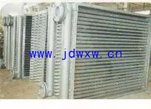

一:什么是翅片管束
由多支翅片管按一定规律排列起来而组成的换热单元叫翅片管束(Finned Tube Bundle).一个翅片管换热器可以由一个或多个翅片管束组成。
二:翅片管束的组成
1、翅片管(多支),是传热的基本元件;

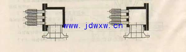

2、管箱(集箱)或管板:连接翅片管两端的箱体,弯管或钢板。当翅片管与箱体或管板连接以后,翅片管之间的间距也就固定了,同时,管箱使管内的流体形成了连续的流道。
3、构架:使整个翅片管束得以支撑和固定。
在这里请记住,热管管束,热管是不需要管箱的。
左边的第一个管束有两个管箱,很显然,一个是进口管箱,一个是出口管箱,中间用弯管相连

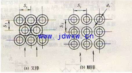

三:翅片管的排列方式
在一个管束中,翅片管排列方式的选取是至关重要的。有两种排列方式:顺排和叉排。如下图所示:
所谓叉排,是指在气流方向管子交叉排列,而顺排是指在气流方向管子顺序排列。

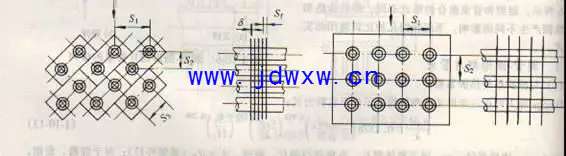

下图是指对于不同翅片结构的翅片管,如矩形翅片或整体的板状翅片(又称板翅),同样有叉排和顺排之分。
图中的箭头代表管外流体的流动方向,S1 代表横向管间距,S2 代表纵向管间距。
顺排和叉排的优缺点:
顺排:流体管外绕流时,受到的扰动较小,换热系数较低,但优点是阻力小。
叉排:流体管外绕流时,受到的扰动较大,换热系数较高,但缺点是阻力大。
当对阻力降没有严格限制时,应首选叉排排列;当要求的阻力降很小时,应选取顺排方案。
管间距S1 和S2 的大小对换热和阻力也有很大的影响。通常用相对值S1/Db 和S2/Db 来表示, Db 为翅片管基管的直径。有时也可以用与翅片外径Df的比值来表示。对于叉排管束,经常采用等边三角形排列,又时也采用等腰三角形排列。
四:管箱的结构形式
