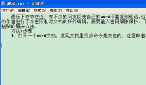

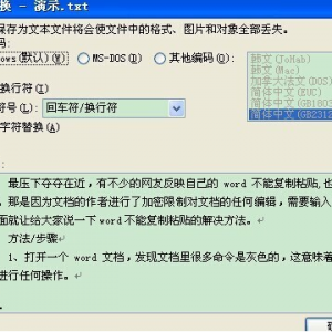

  1.首先打开一个word文档。
  2.点击文件,选择另存为,在弹出的对话框中将保存类型选为文本文档并点击确定,这时桌面就会生成一个同名的txt文档。
  3.打开桌面上保存的txt文档和word文档进行对比,发现内容都一样,只是没有格式,没有图片,没有表格,但内容可以随意编辑了。
  现在知道word不能复制粘贴怎么办了吧,希望对您有帮助。
