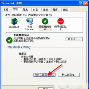

  1、 设置Internet安全级别,选择IE工具菜单中的Internet选项。

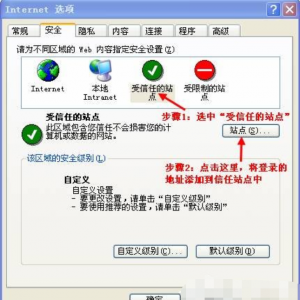

  2、 设置“受信任的站点”安全级别为低,见图2。

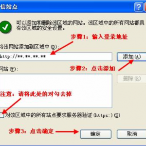

  3、 添加可信任站点。
  4、 在弹出的可信站点对话框中输入系统的登录地址,点击“添加”,将该地址添加到可信站点中,点击确定可以完成可信站点的添加操作。
  5、 然后我们调整一下“自定义级别”,点击“安全”选项卡中的“自定义级别”设置。

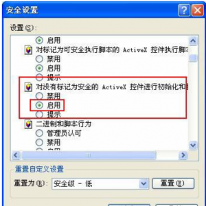

  6、 之后找到“对没有标记为安全的 ActiveX 控件进行初始化……”,点击“启用”之后,确定设置即可完成操作。
