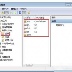

  1、右键点击桌面“计算机”,选择“管理”选项;
  2、进入“管理界面”,在左方菜单栏处找到“共享文件夹”,点击子项“共享”,此时在右方可以看到当前系统共享的文件夹;

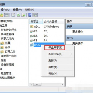

  3、右键点击我们要取消的共享文件夹,点击“停止共享”;

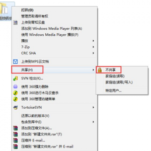

  4、当然我们也可以直接找到需要关闭的共享文件夹,右键点击“共享”,在延伸的框中点击“不共享”;

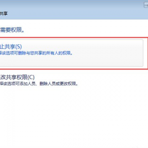

  5、在弹出的文件共享对话框中,选择“停止共享”即可。
